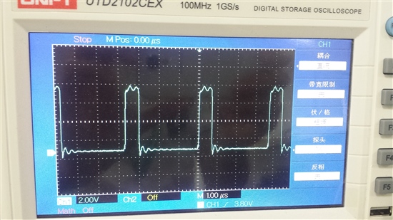

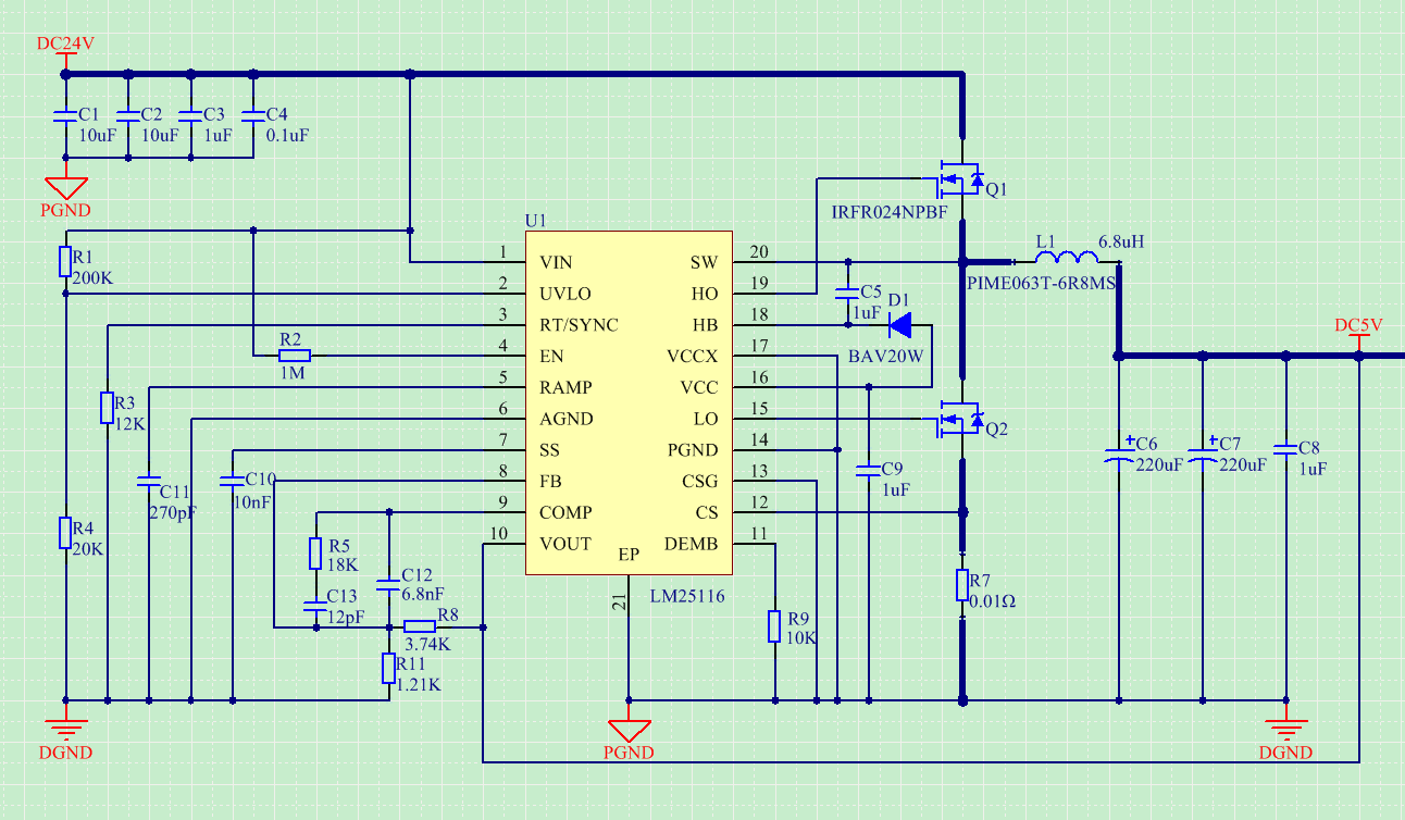

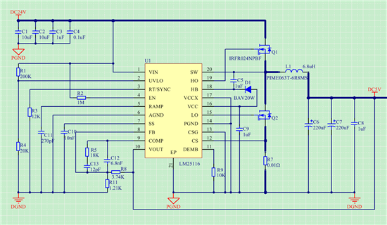

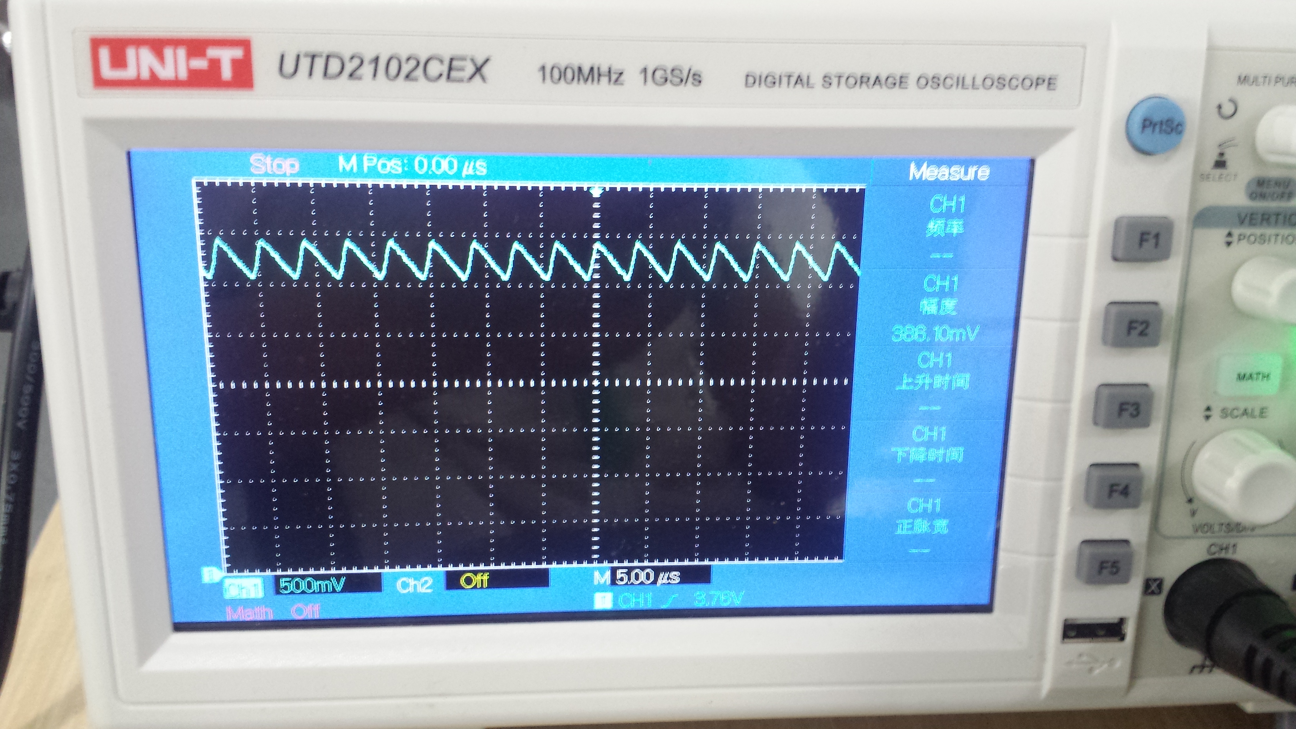

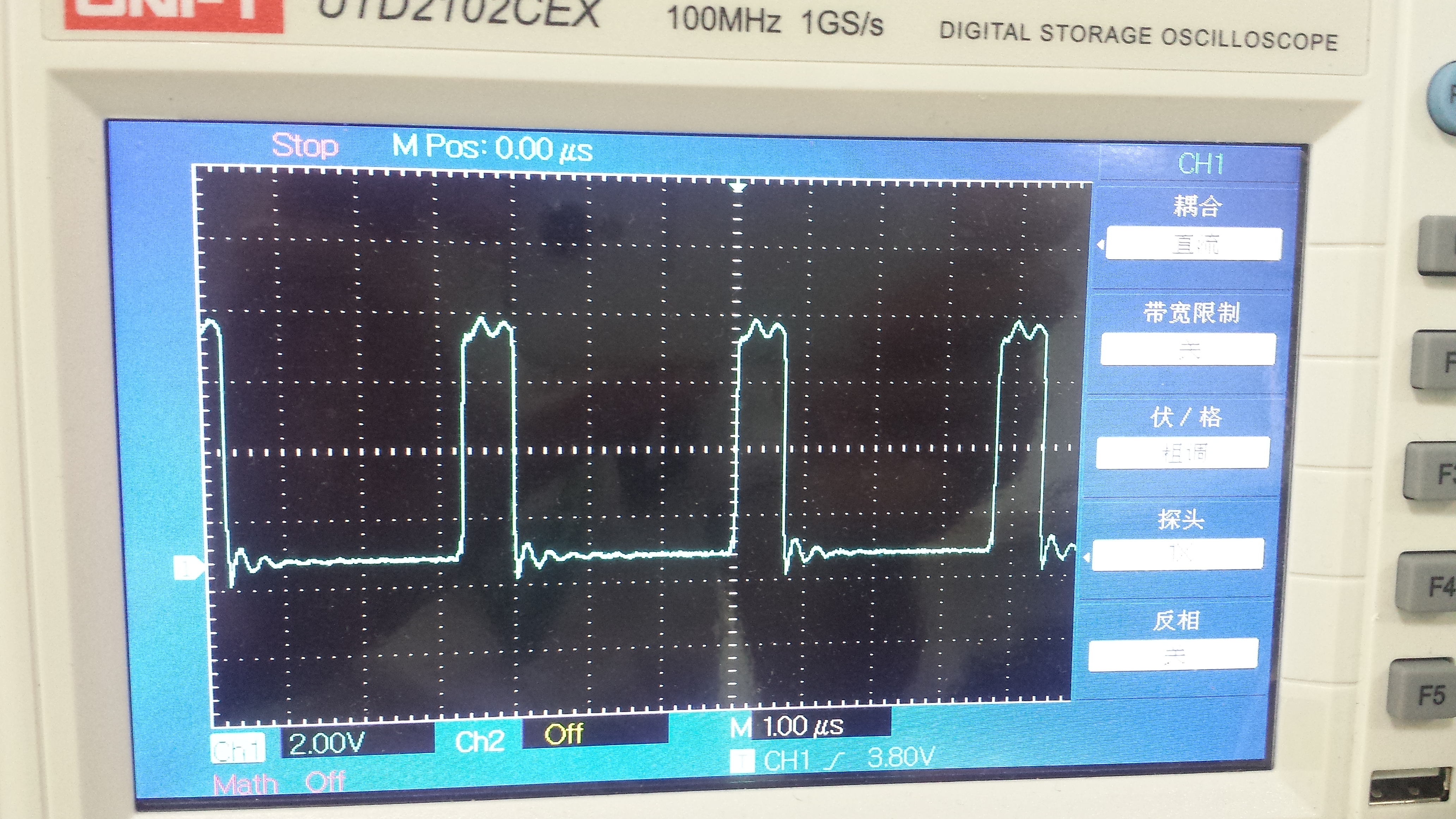

空载下,LM25116纹波这么大,高边驱动波形也不对,请问可能是哪有问题?
高边波形
