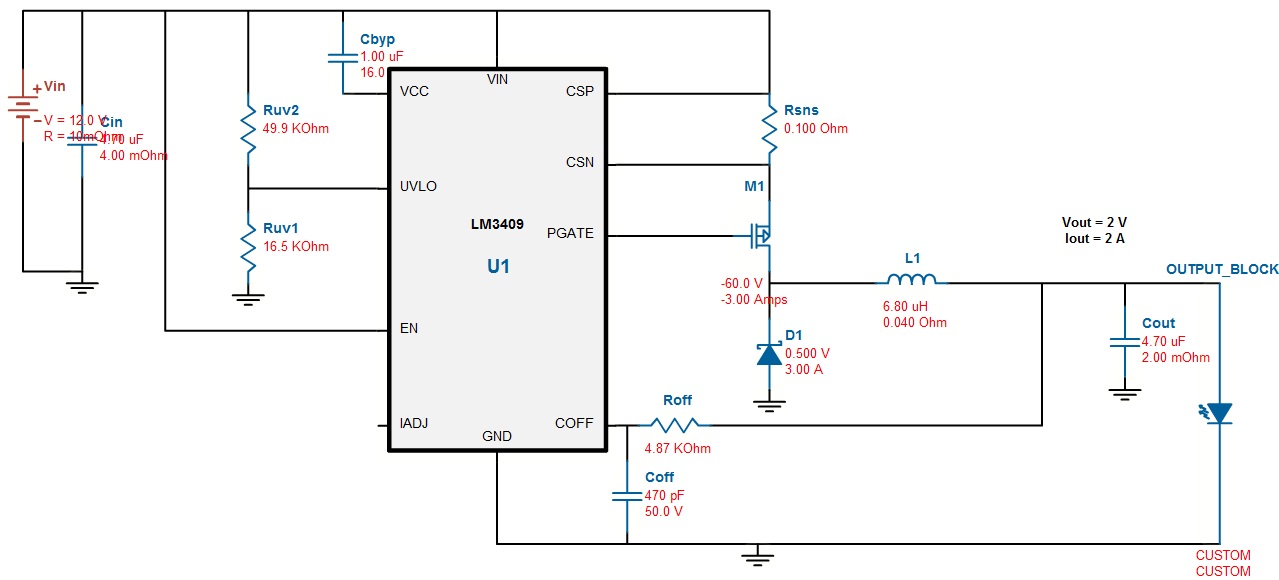

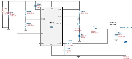

我们准备用LM3409输出电压为2V,电流为2A,输入电压为10V到14V之间,请问用LM3409可以吗
