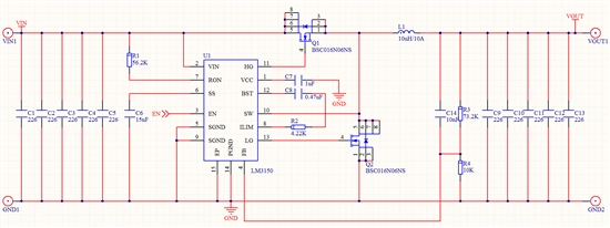

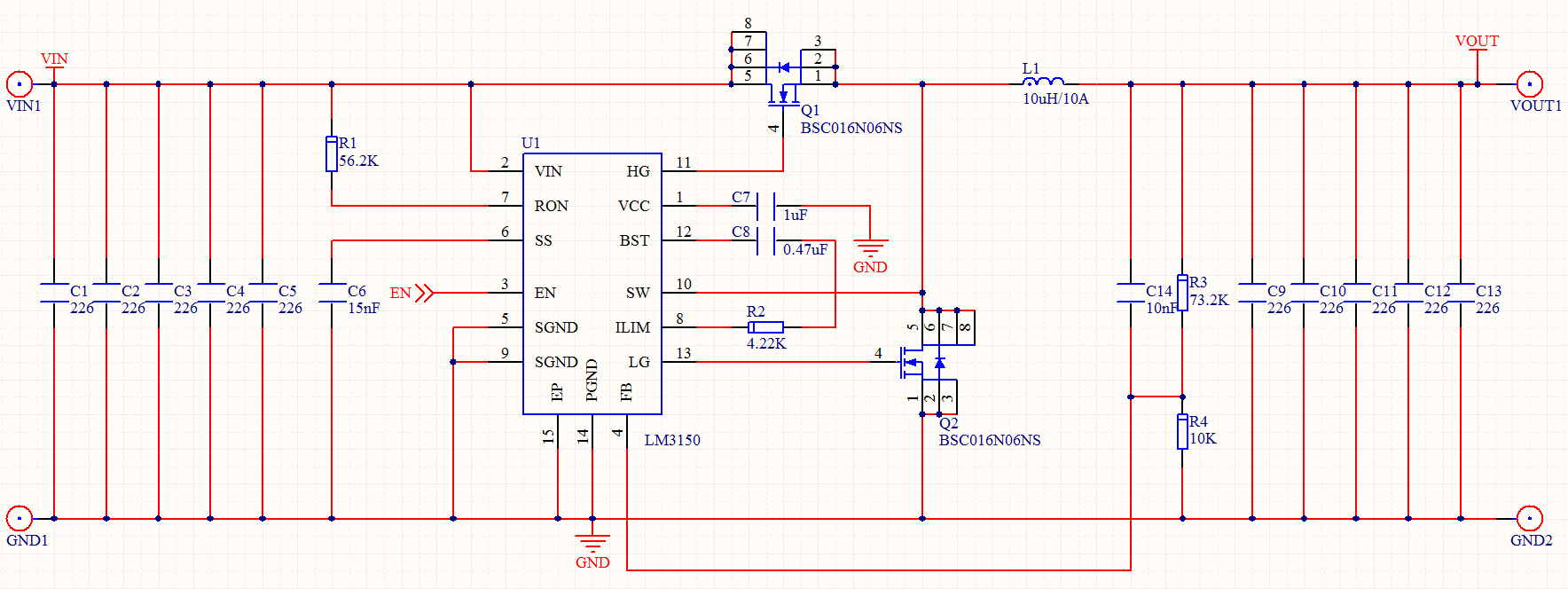

最近在弄LM3150的电源模块,在PCB打样回来后,焊接调式发现电源模块的输出电压随着输入电压的变化而变化,默认的输出是5V,带载1A,当输入电压为9V时,输出电压就为5.5V,当输入电压为15V时,输出电压就为了大约6V了,随着输入电压的升高,输出电压也升高,并且LM3150发热挺厉害的。附件是电路图。请问如何解决这个问题?另外LM3150降压模块的设计应该注意什么问题。
