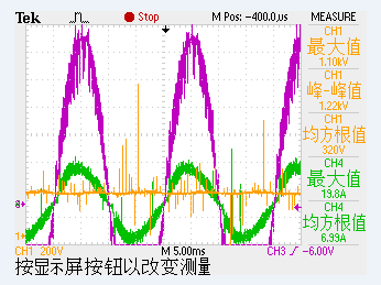

UC3854输出大概几百W的时候,输出电压由350V降到只有200多V,不知道是什么原因
附件里面是电路图,电容用的是6个470uF的电容并联,也就是2720uF,空载的时候输出电压346V,带个几百W的负载之后输出电压就降到220V左右了,不知道是什么原因,做出来的电流波形感觉还可以。
