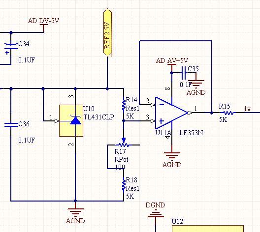

是否可以用TL431产生一个2.5V 基准电压 再从这个基准电压分压得到一个1V基准电压
这个2.5V的基准电压的内阻 是不是就是TL431的内阻 0.2//10k
可以使用分压得到1V的参考电压.但是2.5V的上拉电流应该大于400uA.(参照Figure.7 in Datasheet). 其内阻极小.
