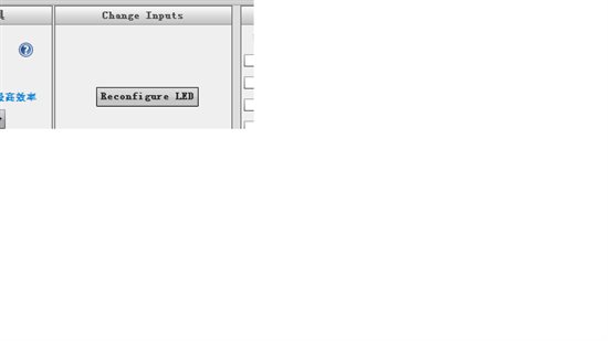

我用lm3409hv做输出10w恒流350ma控制的仿真,但led处总是
试了系统给的也这样,结果点开启设计后总是出不来
跪求指教

这里是定义LED的参数的。所使用的LED的正向导通压降是多少?10W恒流为350mA,是单串10个LED?还是两串各5个LED的吗?在设计时,从以下的网页右边的WEBENCH进行设计:www.ti.com/.../lm3409hv
可以自定义LED的参数,如下图所示,正向电压为2.8V,2串各5个LED。
比较推荐的是在LED列表中选择合适您设计用用的LED等(种类已经非常之多了),勾选“custom LED”的自选择LED参数需要准确(特别是动态电阻),否则就会出现上述您的异常界面现象“Reconfigure LED”
