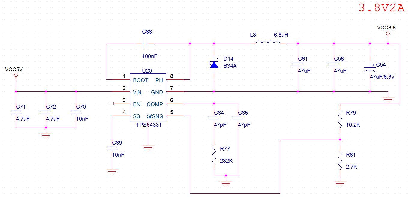

我们公司最近用TPS54331的电压芯片,以前用得都是12V降到5V或者3.8V都没有问题。最近得项目需要5V降到3.8而且要有2A得电流,设计图如下所示
但是使用过程中,只有电压到5.1V得时候才会输出3.8V也就是存在1.3V得电压差,我变换器输出电阻匹配网络,发现情况也是一样得(需要有1.3V得压差,而说明文档中没有说明这一点) 求解释。
