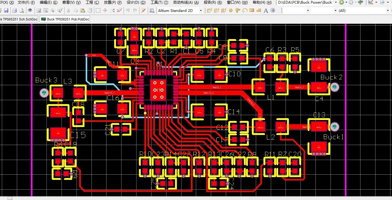

工程师您好,我选择了TPS65251作毕业设计,题目是buck变换,因为学校没有回流焊只能仿真,想问一下什么软件可以仿真,我的电脑是32位win7,还有就是芯片散热设计,我们老师说设计四层板,用每层板铺铜面积与数据手册中的标准版面积进行比,然后还怎么计算,希望专家给予指导
1.仿真软件你可以考虑TI的TINA,这是它的产品主页- http://www.ti.com/tool/tina-ti,TPS65251在其自己的产品主页已提供TINA模型。当然pspice、saber等电路仿真软件也是很不错的选择。
2.关于散热,下面这个帖子你可以参考一下:www.deyisupport.com/.../ti-pcb.aspx
