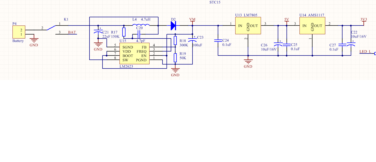

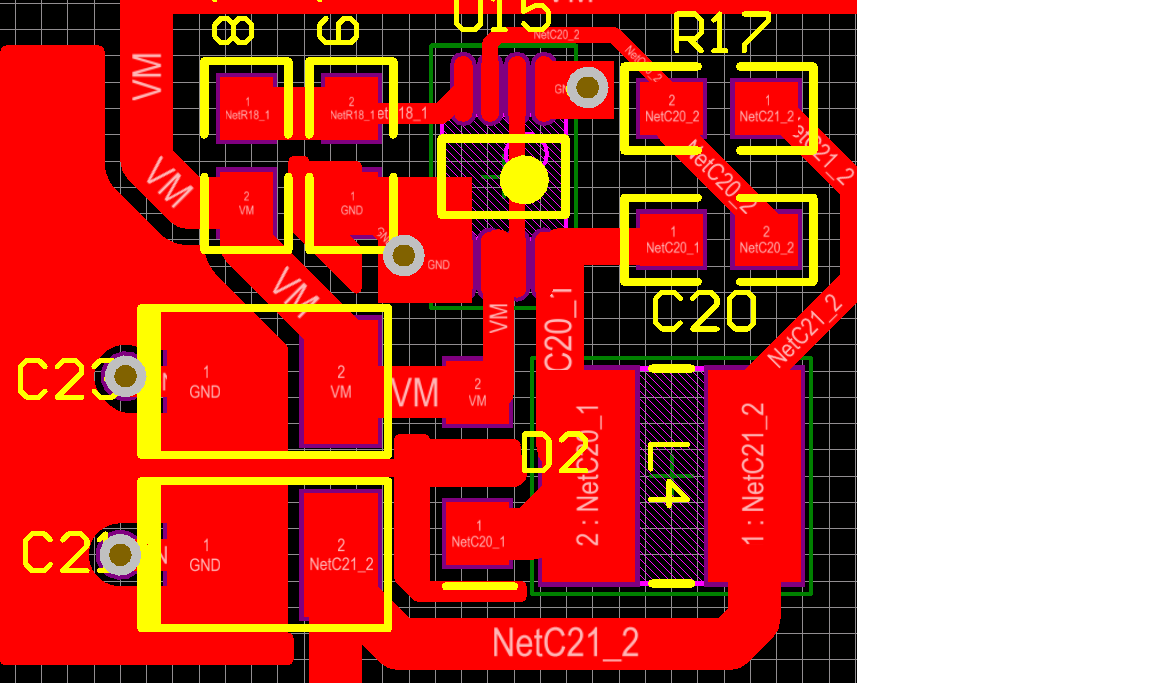

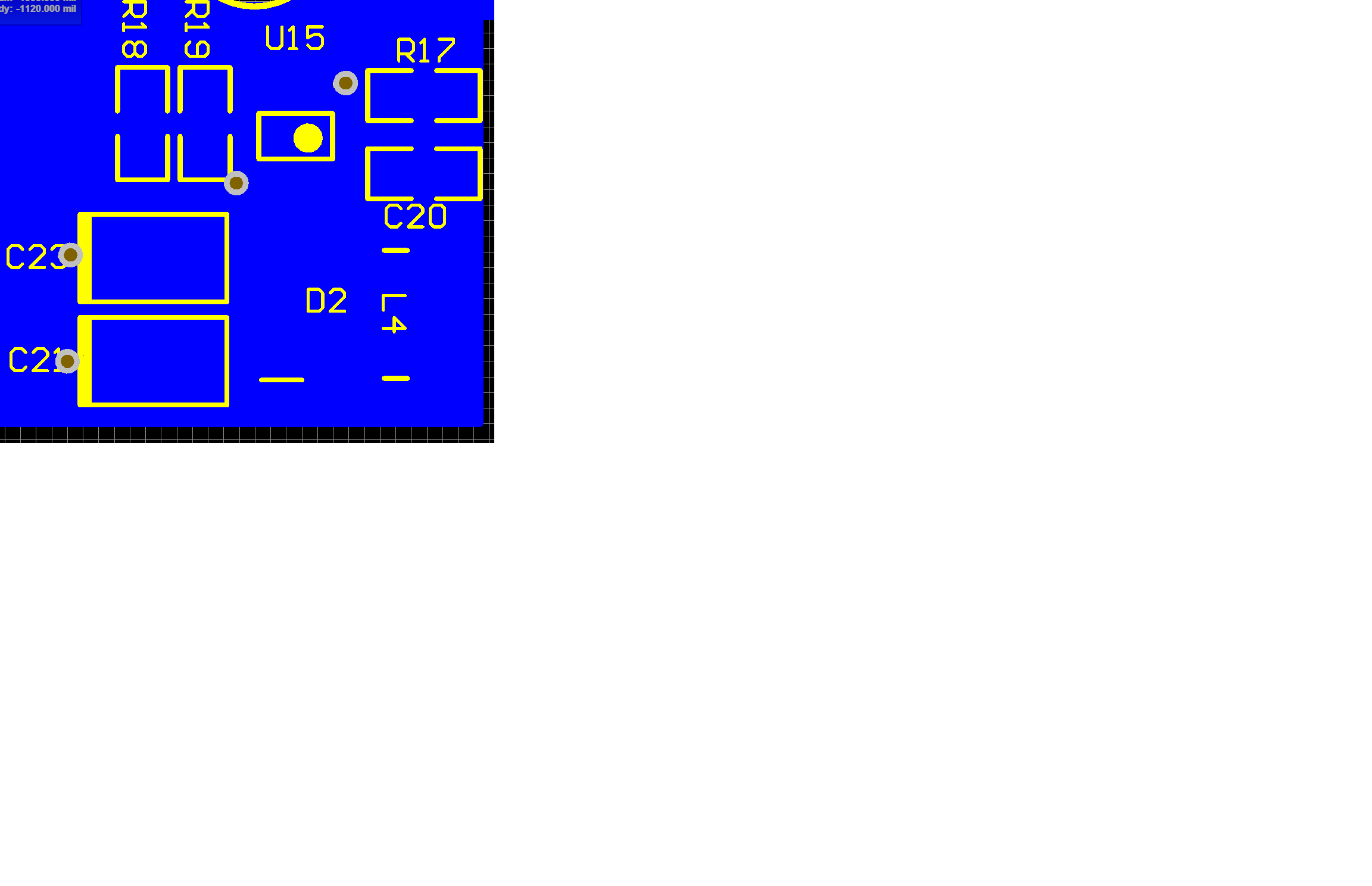

LM2623电源部分加负载电压跌落厉害,以前一个产品也是用的同样的芯片没有出现过问题,这次的第一台样机也没有出现异常,请帮忙。。。
Other Parts Discussed in Thread: LM2623, DRV8833
       LM2623电源部分加负载电压跌落厉害,以前一个产品也是用的同样的芯片没有出现过问题,这次的第一台样机也没有出现异常,就在昨天第一台样机上Lm2623使用的二极管LM5819突然被少裂,然后我就换了一个5819,发现电压在6.5左右(计算输出的电压为8.7V),而且电源芯片急剧发热,后来我把所有的芯片都换了也没有解决。今天我又重新做了一块样机,虽然电源芯片不发热,而且在不上负载情况下输出正常,一旦加了负载电压就跌到6.5V左右,撤掉负载又恢复正常。我的负载为一个微型电机,电流大概为100MA。
