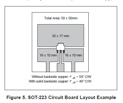

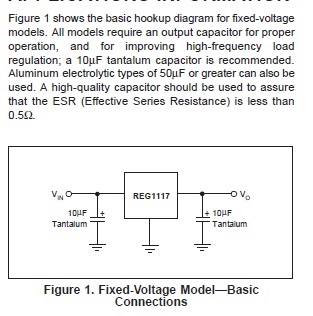

用REG1117-5.0做12V转5V稳压芯片问题,请大牛帮解答
1    做固定5V输出,输出与输入端电容加多较好,应该加钽电容吗?
2    2管脚和4管脚都是Vout,应该怎么连接?
