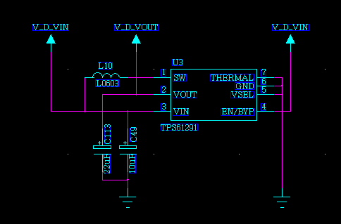

设计目的是输入电压为1.5~3.3V之间,输出为确定的3.3V。查看TPS61291芯片手册是,对于EN/BYP管脚是否对输入电流有限制不是很明白。希望能帮忙解答一下。设计原理图如下,不知道能否满足要求。
  • EN/BYP对输入电流没有限制,这个管脚只是控制IC工作在升压模式还是旁路模式下,但是由于你的输入电压最低可以达到1.5V,所以你要确认你这种接法是否可行。具体请阅读PDF第10页。
  • 我的目的是EN/BYP Pin为high,VSEL Pin 为GND,也就是始终工作在Boost Mode Operation模式下,这样就能保证输出为3.3V。不知道我这种接法是否可行,您帮忙看一下。非常感谢了。
