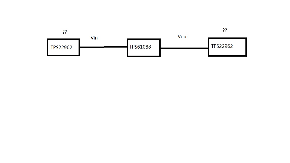

关于PMIC tps22962放置位置的问题
Other Parts Discussed in Thread: TPS61088, TPS22962
请问一个问题,我第一次用tps22962这种集成的高边开关,我的应用中需要将电池通过DC-DC升压到5V,输出电流最大时约3.5A,我找的DC-DC(tps61088)如果关闭EN后,会输出电池的电压,不能关闭输出,所以我又找到了tps22962,我准备把tps61088和tps22962的EN都连在一起,现在不太清楚将TPS22962放置在VIN端还是Vout端,我的理解是将它放在VIN端,是对的么?
