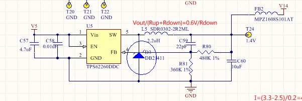

如图:
这是参考电路,唯一区别就是我们增加了一颗肖特基二极管(DB2J411)
问题:
1、当我们不加这个管子时候,TPS62260DDC芯片会无故烧坏。  为什么会烧坏?
2、由于问题1我们增加了这颗管子,出了好多批货都没问题,但是现在这批出现电源带不动负载情况,1.4V电压,输出只有0.8V。 去掉管子就会输出1.4V,而且         能带的动负载,暂时没发现芯片无故烧坏现象。 为什么加管子会带不动负载?
我们的测试现象:
       在带不动负载时候芯片一直处在PFM Mode  ,去掉管子以后,进入PWM模式。还有一部分是5V转3.3V的电路,芯片的状态也有异常(不管是加不加二极管都异常,但是供电正常)。不正常的情况就是不完全处在PWM模式,会有PFM模式参杂。
