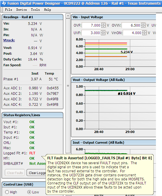

软件Fusion Digital Power Designer - UCD9222控制7242输出0.9V电压
如附件所示,报红错误的原因是什么?虽然鼠标放过去会有解释出现,但还是没怎么完全解决此问题。
请高手帮忙解答,感谢。
