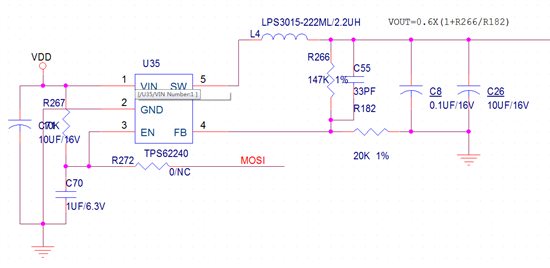

TPS62240转5V上电的时候,用手去触摸就会发烫,输出电压就会不正常,手不碰到TPS62240电压输出就正常
输入输出参数分别是多少?IC有没有在PCB上做散热措施?有点发烫是正常的,用手触摸输出不正常可能是去耦没做好吧。
Hi
查一下开输入电压切换是输入是否有高的spike冲击出现? 这个芯片输入电压最高是6V.
亲;建议测一下Vin和SW端波形。夏天,这种功率IC有些烫;导也正常。
输入5.2V,输出5V,不是有点烫,是很烫,而且电压输出也不正常,变成零点几V,
正常情况下这个IC的负载电流才几十mA,不应该发热的 ,而且有时候即使负载不带,只要上电用手触摸到了芯片,芯片也立刻发热,同时电压就不正常
太烫了怎么会正常 呢?手放上面一秒都能烫黑,而且输出电压也不正常了,由5V变成零点几V了
