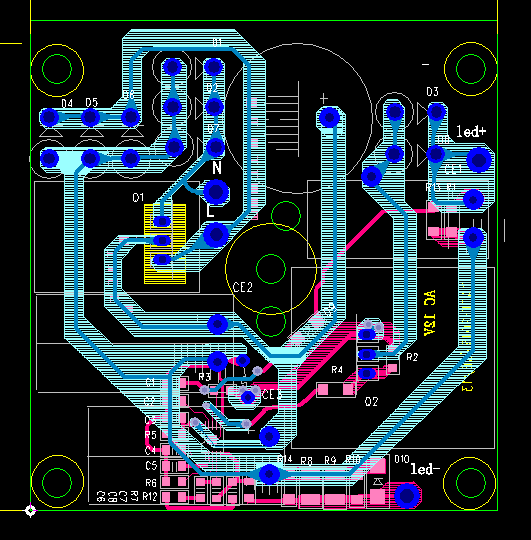

输入8-15v 输出30-36 0.9a 当我tps40211的2脚加100nf电容时,输出电压只能升到28v,还不具备带负载的能力, 当我把100nf去掉之后,空载输出正常,但是输出电流只有240ma, 而且有声音, 理论电流=0.26V/0.5R=520ma 此时的2脚电压类似方波在高低电频变化,频率大概是5k,占空比大概是0.5
Hi
建议你做2个确认:
1. 电感选取,是输入电压最低时,输出负载最大。 电感的饱和电流必须大于这个时候的峰值电流。
2. 输入电容,可以加大一点,尽量靠近电感,输入走线宽一点。
3. 可以将sense电阻放小一点。
