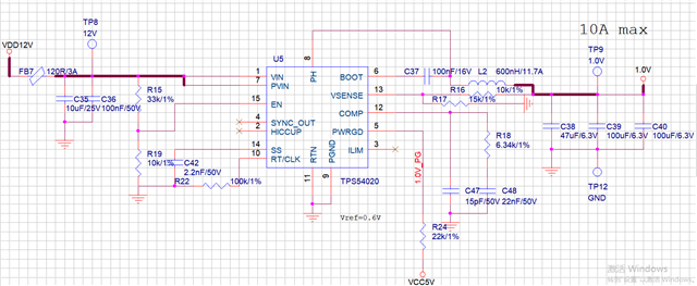

TPS54020: 如原理图设计,TPS54020输出1.0V,我想知道为什么后面没接负载的时候电压会从1.0逐渐升高到3V左右,接上负载后就正常输出1.0V(即使2mA负载)
Part Number: TPS54020
如下图设计,TPS54020输出1.0V,我想知道为什么后面没接负载的时候电压会从1.0逐渐升高到3V左右,接上负载后就正常输出1.0V(即使2mA负载)
