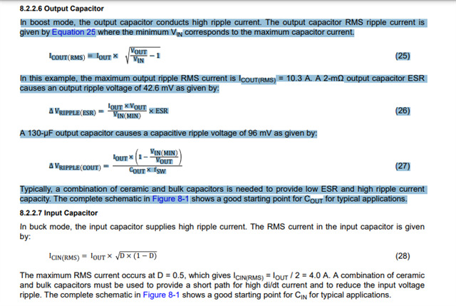

LM5177芯片的输入输出电容怎么计算
您好
https://www.ti.com.cn/product/cn/LM5177

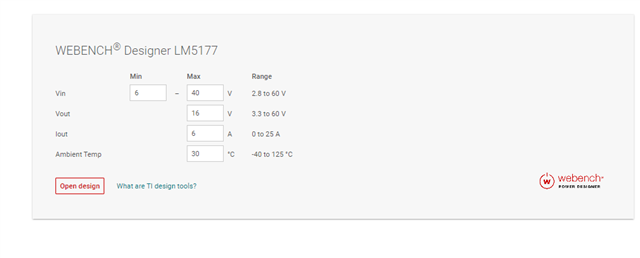

官方主页下有辅助设计工具,您可以通过这个来参考您设计的电容值
https://www.ti.com.cn/tool/cn/download/SNVR519
这是官方计算工具,您可以将数据填入可以得出相关电容值。
您好
您可以在给您分享的工具看到官方的算法
或者您在datasheet可以看到相关指导说明。
https://www.ti.com/lit/ds/symlink/lm5177.pdf
在datasheet在设计说明的部分
