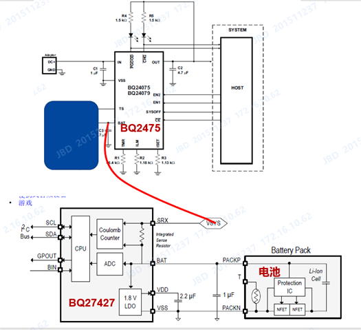

 我们准备采用BQ24075+BQ27427 为锂电池充电及电量检测。有以下问题需要确认
1, 从规格书看BQ24075 输出是5.5V, 请问这个是指  1,适配器接入+电池接入; 2,只有适配器接入; 3:只有电池接入  以上三种情况输出都是5.5V嘛。
2.  BQ24075+BQ27427 和电池的连接方式 下图是否正确。

    关于你的咨询,BQ24075 输出是5.5V是指OUT和BAT discharge。
    暂时未查到 BQ24075+BQ27427的组合案例,但是按你的接法应该是正确的,最好搭下电路试一下。
    你可以去BQ24075和BQ27427芯片主页的【订购和质量】栏目试着申请样品,搭下电路看看。
  • 关于你的咨询,BQ24075 输出是5.5V是指OUT和BAT discharge。---------------这个是指充电电源和电池都在时输出5.5V嘛? 因为我们后端有需要5V供电的设备,因此我要弄清楚这个输出是不是固定的5.5V. 如果不是我就要加升压芯片了。
  • 你可以看看datasheet中的 Application Curves,
    1和2,输出是5.5V, 3只有battery接入的情况下,输出达不到5.5V。
