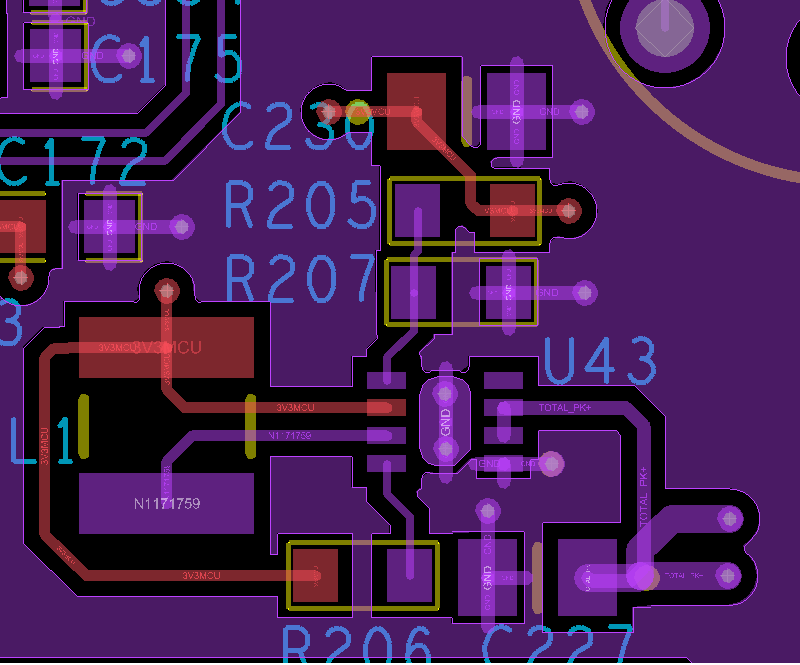

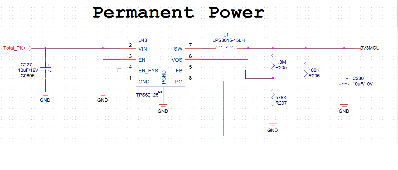

选用TPS62125,目标输入12V,输出3.3V,输出电流3mA以下就可以。
现象:输入电压增加,输出电压也增加,在输入6V电压以下,增加输入电压可以输出3.3V,在大于6V电压以上,增加输入电压输出电压也增加,在输入12V时,输出电压在10V左右,FB电压在2.5V以上。
原理图和PCB附在下面,请问怎么解决。谢谢了。
你好,还是从FB入手,检查FB是否没有和芯片真的连接,估计还是芯片焊接问题,不然就是芯片坏了,谢谢。

应该是芯片质量问题, 请问你的芯片哪里买的? 需要到TI授权代理商处购买,否则质量难有保障。

如果只是设计初期 样片,可以直接在TI网站申请,或者找e络盟购买。
