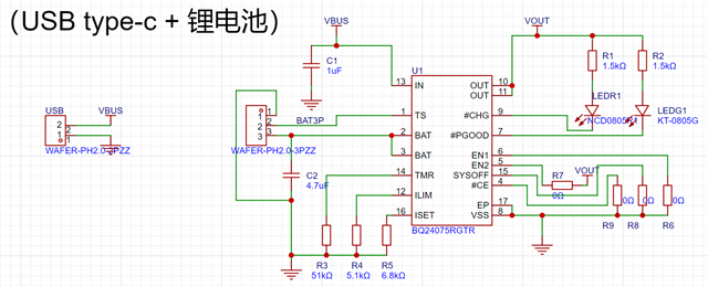

BQ24075: 在电池没电时,接入电源无输出的问题
Part Number: BQ24075
手册中有如下描述:“即使在电池完全放电的情况下,也可使系统在连接电源后实现瞬间开启”。
但在以下的电路当中,电池电量低,但插入电源时,VOUT为0,无输出。请教下问题发生是什么原因?
(电池容量为1100mah)
