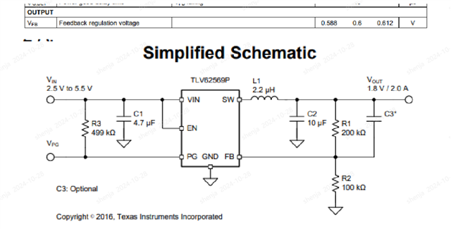

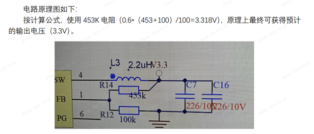

器件 TLV62569DRLR 的 FB 引脚,输出电压应为 0.6V;(±2%),即 0.588V~0.612V

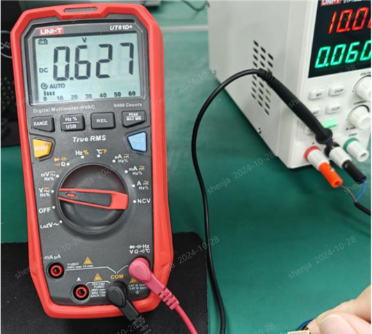

实际测试如下:
在此情况下,最终输出为(0.627*(453+100)/100=)3.47V 左右,超出了部分芯片的
承受范围,导致工作异常。

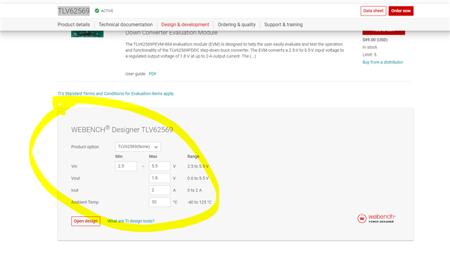

感谢您对TI产品的关注!
关于你的咨询,TLV62569支持TI的电源设计工具。
你输入设计参数,软件会自动帮你计算feedback阻值,并生成电路。
https://www.ti.com/product/TLV62569?keyMatch=TLV62569&tisearch=universal_search&usecase=GPN-ALT
