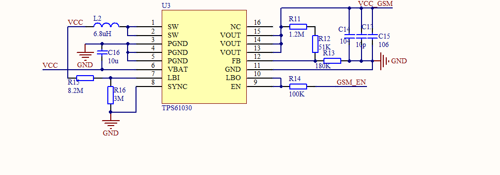

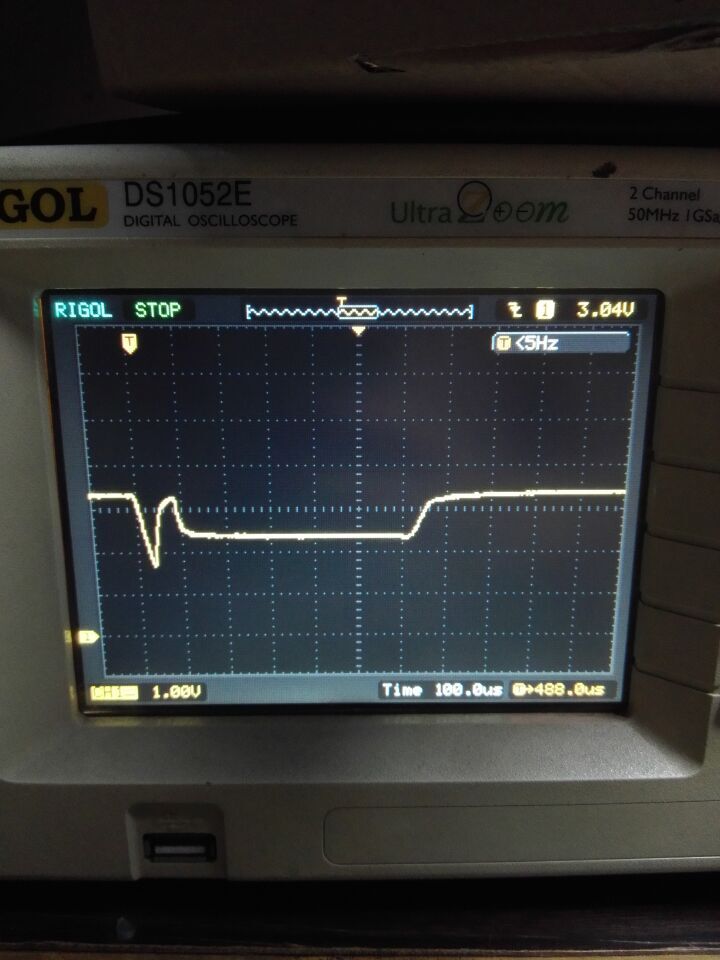

大家好,我在使用TPS61030时,出现电压跌落比较严重,输入源为18505 3.6V电池,输出为3.9V,给GSM模块供电,在模块注册网络时就会出现模块重启,此时输入电压跌落至1.8V。不知道是哪的问题,
尝试过以下方式解决:
1.增加输入电容为22uf。
2.更改电感为  6.8uH 3A  、10uH2.7A      原电感为 6.8uH 1.7A   电感为TDK的 SLF7045 和SLF7055系列
3.增加输出电容,输出电容在GSM电源端有一个220uF的钽电容,尝试增加一个220uF的电容,问题有点改善但不理想,输入电压跌落到2V左右
4.尝试更换新电池

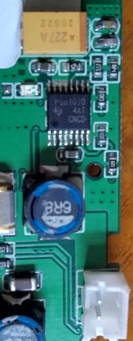

经过上面的测试,问题还是没有解决,芯片底下的地有连接,并且散热良好
