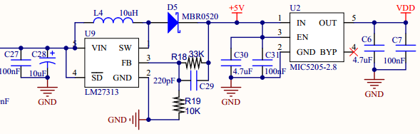

TI专家,你好
我现在用锂电池输入到LM27313,想得到一个5V的电压,再降到2.8V,但是发现这个电源系统有问题,上电LM27313导致电路电路直接就几百mA,LM27313发烫,请问这是什么原因导致的呢? 也没能得到想要的5V,谢谢你的支持
你好,先调前面的boost电路看看,电容充电有电流正常,芯片发烫不应该,你检查下芯片是不是坏了,谢谢。
Hi
你的负载是多大? 如果负载大了,芯片发烫正常.
Hi
layout时输入电容10uF尽量靠近电感输入端,选择电感,一定要注意电感饱和电流足够。
