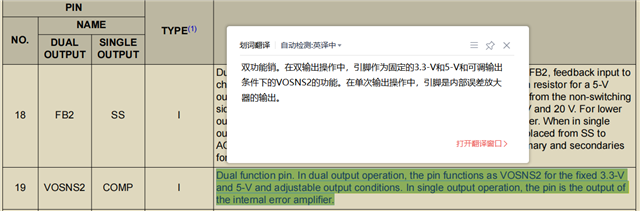

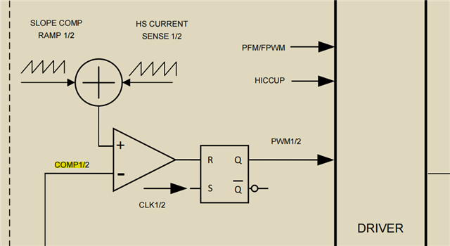

关于LMQ644A2的19脚,comp脚,在单输出模式下是内部运放的输出
其电压与三角波比较,产生PWM波
内部运放的拉电流、灌电流比较小
请问我可不可以在单输出模式下,用有较大电流的外部可变电压连接到comp脚,以控制内部PWM的占空比大小
