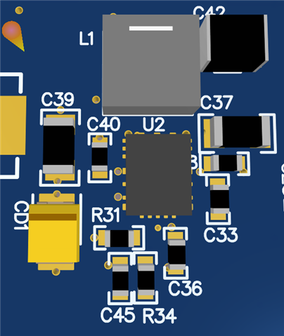

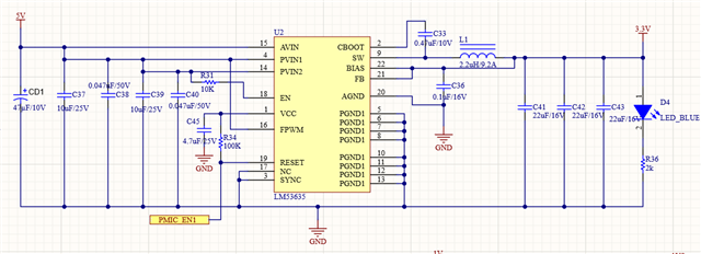

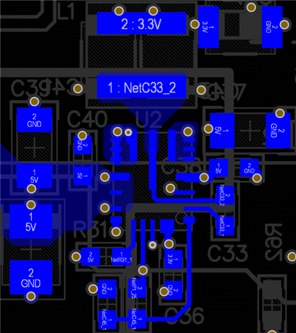

原理图我是参照TI的1843BOOST的5v转3.3v电源模块做的,我目前有以下一些问题。
1、若输入5V的话,输出应该有3.3v,而目前测得输出却只有1v,请问这是什么原因呢?
2、RESET那个引脚我是悬空的,这个引脚需要拉高吗,不拉高会影响输出吗?
3、L1电感我使用的型号是XAL5030-222MEC,这个电感应该要考虑方向吗?

    关于你的咨询,看了你的设计,有几个问题点。
    1. C37~C40不用一级一级的接,接到一根线上, AVin和PVIN接到一起就行。
    2. EN直接接到VIN不用接R31.
    3. Reset悬空即可。
    4.SYNC接100Kohm电阻到GND。

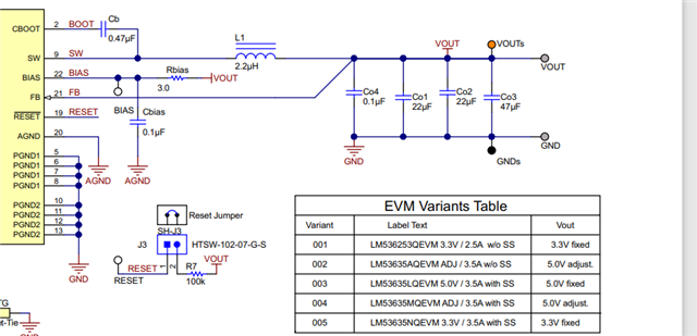

    5.注意BIAS和Feedback 不是接到一起的。
