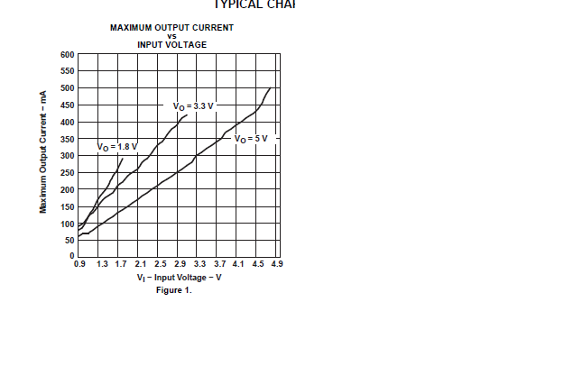

我按照tps61070的典型接法,然后接负载测试,比如输入1.2V,输出3.6V,手册上说可以达到400MA但是我测试只能达到60MA就电压降了,根本达不到大电流输出,请问这是为什么?
我R1接的是1兆R2是电位器。

tps61070的最大电流限制是指boost开关中的峰值电流值为600mA,而非负载电流。在输入输出电压差较大时,输出能力比较有限。
此外在数据手册中 www.ti.com/.../tps61070.pdf ,您可以在第一行读到:“75-mA Output Current at 3.3 V From 0.9-V input”
可能是电感饱和了。此外输入电源的内阻大吗?有没有限流?会不会随负载加重而下降?
如果条件允许可以用示波器将电感电流和输入输出电压记录下来,方便排查问题。
1 对于boost电路,对于相同的开关管峰值电流Ipk,输出电压与输入电压的比值越大,咱空比越大. 1-D=Vin/Vout, 最大输出电流越小Iout=Ipk*(1-D)/2.
TPS61070的开关管峰值电流为600mA,对于1.2V输入3.6V输出的应用,可以输出100mA左右电流。
2. TPS61070的开关频率为1.2M, 如果电感的磁性材料不合适,会导致磁芯损耗过大,造成整体效率低,使最大输出电流减小,请检查整机效率。
正如上述,1.2V输入3.6V输出时最大电流应该在100mA略高。另外要注意的就是layout和散热,这些都是会影响最大输出电流的因数。(layout参考EVM板)
