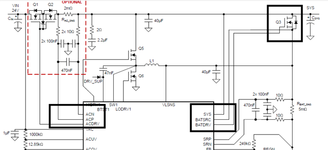

HI TI TEAM,
关于BQ25820,我有一个问题想咨询一下,如规格书的第60页,假设我不用OPTIONAL和Q3这部分电路的话,
那么对应的ACN,ACP,ACDRV,和BATSRC,BATDRV这几个脚是要怎么处理?悬空还是其他?
检测电流的毫欧电阻和MOS等,在实际应用中的主要作用是?
HI TI TEAM,
如果拆下Q1/Q2,则应将其更换为二极管以进行反向电流保护,ACDRV应保持浮动状态
如果不使用RAC_SnS,则ACN/ACP应与VAC关联。
如果未使用Q3,则使引脚保持浮动状态。
