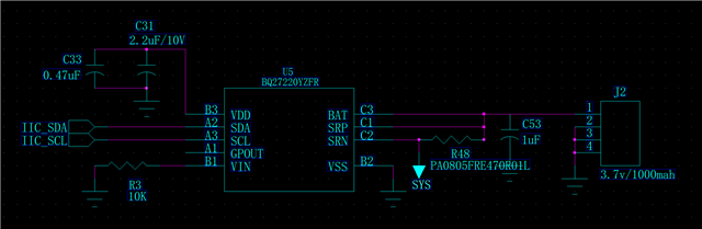

2.21 StateOfCharge():0x2C 和 0x2D
你好!读寄存器0x2C 和 0x2D得到的电量
1.充电芯片使用的是BQ25303J,在充满电时指示灯灭,因为充电芯片和计量计显示不同步,我的做法是BQ25303J指示灯变化后强制显示电量100%。拔掉USB线后电量会马上下降到95-100之间。在有时使用会从100%直接下降到80%。是不准吗?
2.电池容量是1000mAh,产品工作电流约200mA。放电下降到0%自动关机,电池电压还在3.5v,电压过高关机了。有什么更好办法吗?测试12个PCB放电时间不一样,有点相差2小时。
