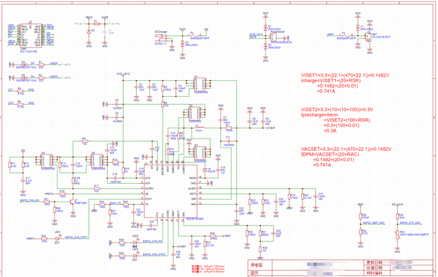

BQ24610: 参数配置问题
Part Number: BQ24610
原理图下,电流配置处参数与实测电压都符合设计,但充电电流只有一百六七十毫安
