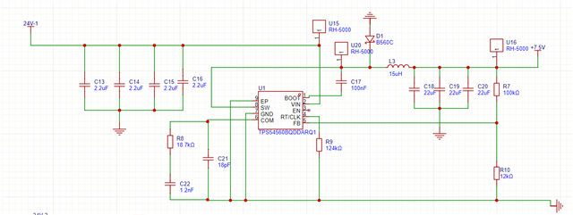

尊敬的TI工程师你好,我基于TPS54560设计了一个降压电路
输入电压范围为20V-30V,典型输入为24V,输出电压为7.5V,输出电流为2A

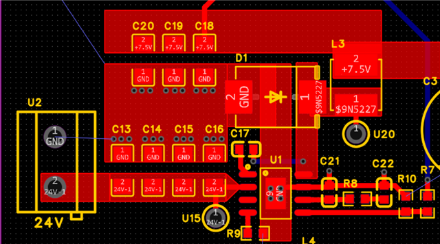

电路图和Layout如图所示:

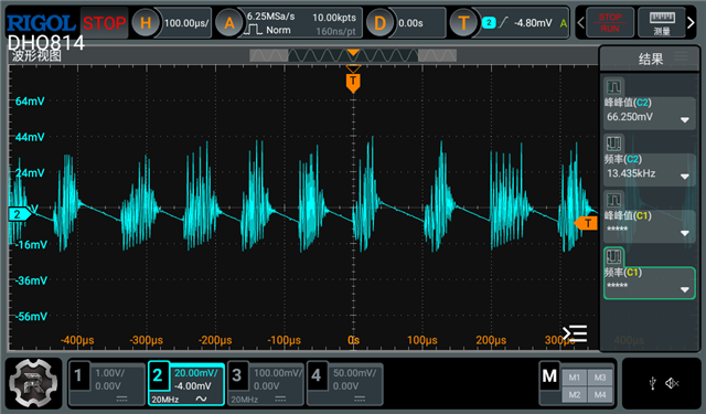

SW波形和输出端纹波如图所示

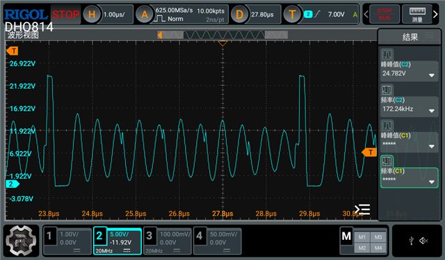

我设置的开关频率为800KHz,但是从SW波形图上看只有172KHz左右,请问这是为什么,而且为什么会产生这么大的振荡。
我也查看了TPS54560的datasheet但似乎我的SW波形与典型的DCM模式下的SW波形不同。
因此想请问应该如何改善SW波形的振荡,其次开关频率为什么不一样,最后我该如何消除输出电压的纹波?

    关于你的咨询,SW异常震荡有可能跟你的布局走线有关系。
    你看看我们评估板的布局走线。
    www.ti.com.cn/.../slvu863.pdf
    另外,你的电感是屏蔽绕线电感吗?看你的layout不太像。
    一定要选用屏蔽绕线电感,我们用的这个7447798720/Wurth Elektronik
    你U2的GND怎么没铺铜。
