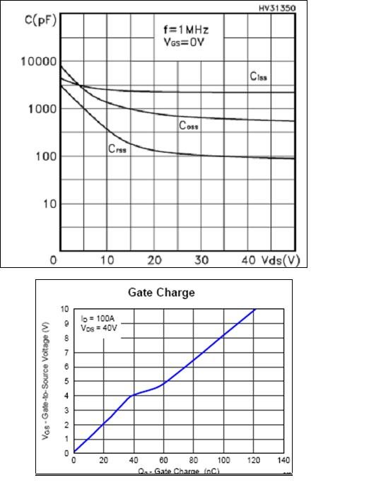

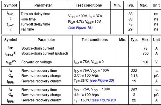

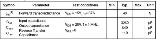

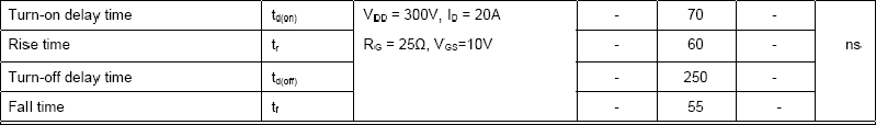

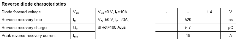

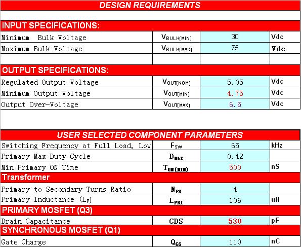

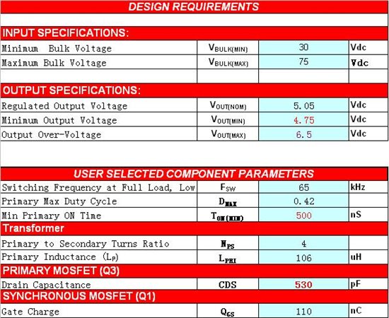

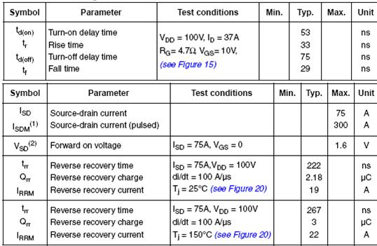

最近有个设计选用了UCC24630.从TI网站上下了个计算表格。
其中跟输入MOS的参数有很大关系,所以想请专家指点一二,看看如何结合这个计算表格和输入MOS来计算24630的外围参数。
看下面这几个图片:
UCC24630我看大家暂时用的并不多,类似电源设计极少能看到。从上面的表格看出:
1.输出参数:
过压保护点,有必要列上吗,这个过压保护电压会影响到哪个参数的选取?输出实际也没有加上过压保护关断措施,只有6.8V的TVS管来滤除噪声尖峰。
最小输出电压,如果实际输出是想控制在4.9-5.1V,在这个表格上选取VOUT(MIN)多少比较合适。要比实际输出范围还要低一定的值,留取多少裕量比较合适?
