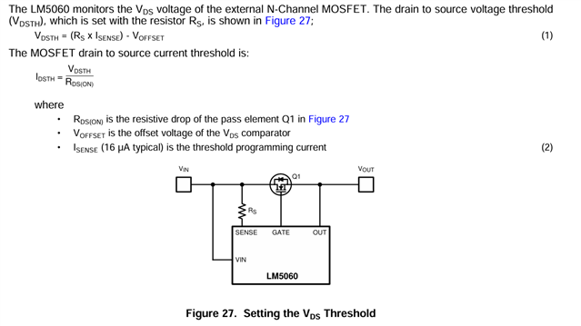

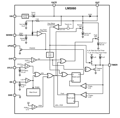

  没有理解第一幅图中出现的公式Voffset这个电压是多少?内部框图出现的VDScomparator比较器,只要V+大于或小于V-就行,这个Voffset是0V吗?
