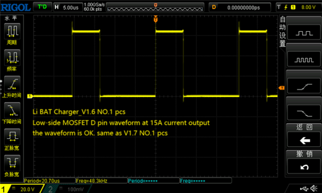

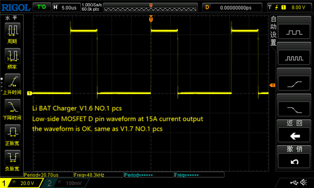

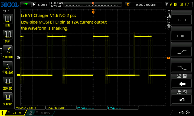

请教,DC-DC 22V升压到63V@18A, 在输出电流到10A时,板子发出吱吱声,并且master channel 的low-side MOS 的D极的波形有抖动,原因。
Part Number: LM5122
有可能是元件处于临界值,公差造成的差异。
或者组装的问题。
这就需要你比较测一下了。
至于加subber network in the H-MOSFET会不会有所改善,因为不知道具体是哪里的问题。
所以你只能实际加一下测试了。
