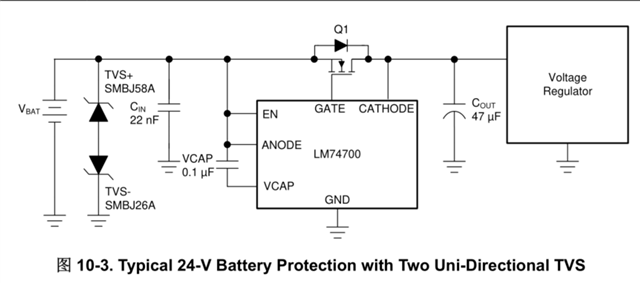

关于24V系统的时候,LM74700参考设计选择了SMBJ58A这个TVS管,然后这个TVS的Vcl电压达到了90V,远大于LM74700的ANODE的65V,如果做7637-2中2a的波形时,会不会把芯片打坏呀
