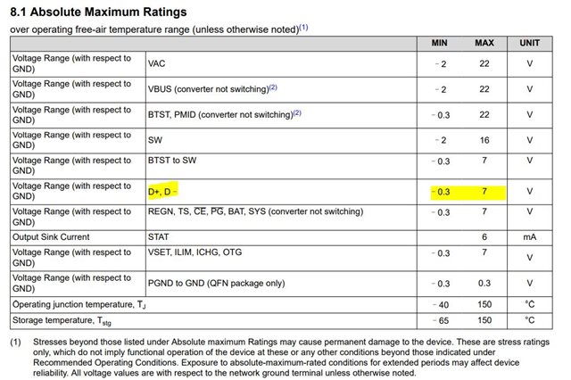

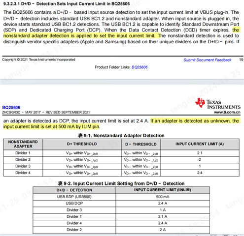

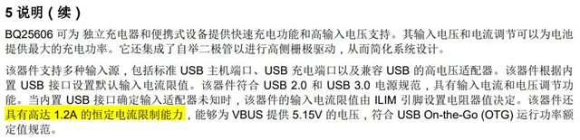

大家好,我现在需要使用BQ25606芯片进行充电,输入电源是普通的9V/12V的恒压源,不带USB接口,请问接入9V/12V恒压器时,BQ25606能正常对锂电池充电吗?且能实现2A左右电流的输入电流限制吗?从芯片规格书来看,这方面感觉不是很清楚。
您好,
您需要注意绝对最大额定值,如果超过绝对最大额定值可能会损毁器件,https://www.ti.com.cn/cn/lit/ds/symlink/bq25606.pdf#page=8
数据表第四页也请参考,
BQ25606有开发板,如果对于使用有疑惑可以考虑参考开发板的电路进行设计。
