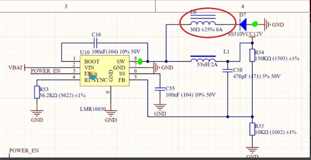

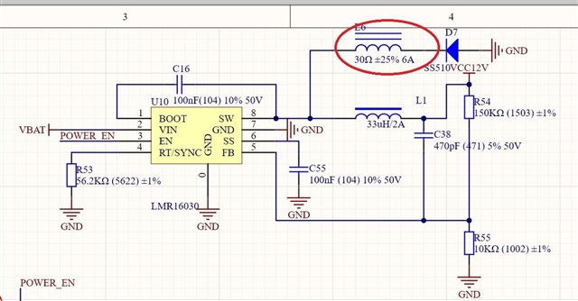

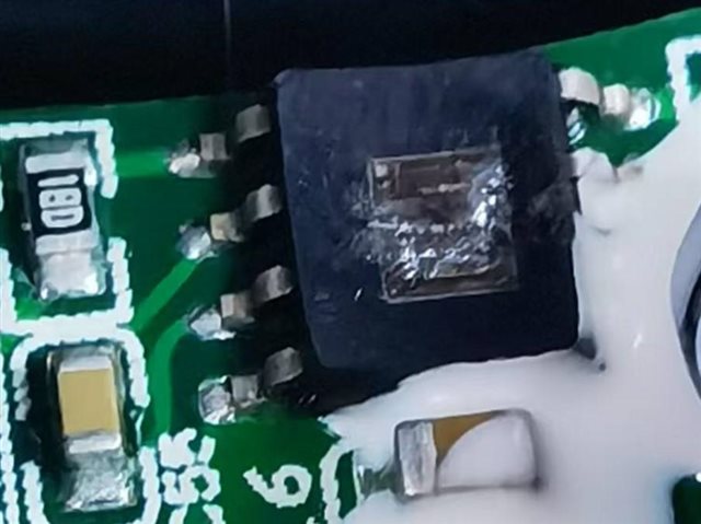

大部分电路板都正常运行,偶尔会有几个电路板,上电运行正常,但是三分钟之后关机,拆开后发现DCDC芯片外壳炸裂。而且在原理图中,原设计师在续流二极管前加了一个贴片磁珠,是起什么作用的?

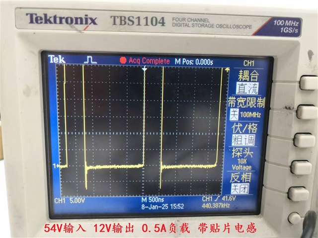

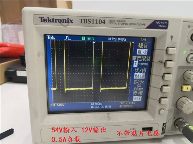

磁珠似乎没有任何优势、它可能会增加开关节点尖峰、从而导致损坏。 为确认这一点、您可以在有和没有磁珠的情况下探测 SW 节点波形(跨指示点探测)并共享它们?
在这种情况下、应移除贴片电感。
