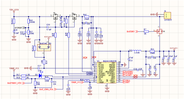

BQ24133: 关于BQ24133充电不正常
Part Number: BQ24133
ACP 11.97
ACN 11.97
CMSRC 17.25
ACDRV 11.69
VREF 3.289
ISET 0.404
ACSET 1.2
AVCC 11.66
OVPSET 1.073
TTC 1.239
TS 2.629
STAT 1.348
CELL 1.07
SRN 10.5
SRP 10.45
REGN 5.99
BTST 10.14
SW 10.45
BATDRV 11.97
PVCC 11.97
你好,12v电压输入,SW脚10.5V,不知道为什么,参考规格书没发现哪不对,除了cell是否还有其它影响sw输出
