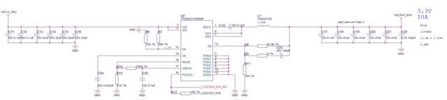

hi:
我们用TPS56C215RNNR设计了几路电源,3.3V,5V,1.8V,1.1V,电路如上图所示(不同电压对应的电感值根据datasheet推荐有所变化)。
奇怪的是1.1V可以正常工作,但3.3V,5V,1.8V电源输出一直在缓慢上升,以3.3V为例,上电后输出3.2V,然后慢慢上升3.3,3.4,3.5我只能切断电源。其中FB电压我测试过一直为0.6V不变,请问这可能是什么问题。

TPS56C215RNNR输出电压缓慢上升的话,可能有下面的一些原因。
电源芯片周围的电容和电感参数不正确可能导致输出电压上升缓慢。
负载端的电容值过大可能导致充电时间长,波形上升慢。
这个芯片主页有电源设计工具webench,你输入一下设计参数。
生成导出的的电路,跟你的设计电路比较对照下差异,排查一下。
特别是电感值电容值。
