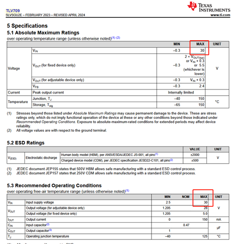

TLV709: 的最大输入电压值是多少?
Part Number: TLV709
TLV709手册中,
VIN 的 Absolute Maximum Ratings 最大值为30V,
VIN 的 Recommended Operating Conditions 的最大值也为30V。
一般概念中,Absolute Maximum Ratings 值应更大一些,比如类似LDO芯片该值为35V。请问TLV709的极限输入电压是否确定是30V,而没有留出裕量?
  • 感谢您对TI产品的关注! 关于你的咨询,我们正在确认你的问题,稍后回复您。
  • 有些datasheet的 Absolute Maximum Ratings是要比Recommended Operating Conditions 的范围稍大些,
    我也查询了这个芯片其他版本的datasheet,Absolute Maximum Ratings和3 Recommended Operating Conditions的VIN都是 Max 30V.
    也确认了这个芯片的设计工程师,这个值没什么问题。
    以datasheet为准。谢谢
