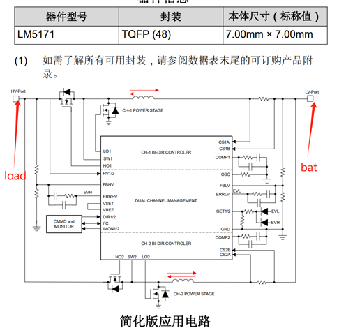

1、如上图,该芯片是否支持LV端接电池,HV端接负载或充电机的设计?
2、设计是LV端输入电压12V~30V,HV端输出稳定48V*60A;所以开关MOS并联使用的相关参考设计有没有?
您好
根据官方datasheet说明,您可以这样用,但是要考虑功率等部分的设计。
https://www.ti.com.cn/product/cn/LM5171
根据官方主页资料显示这是个新IC,没有满足您具体设计需求的参考设计,您可以使用开发板测试相关功能。
