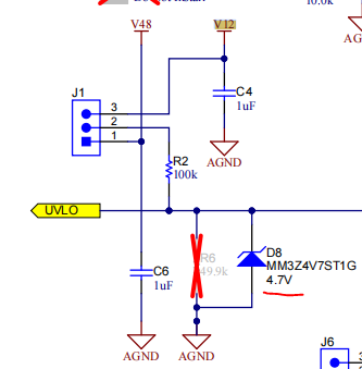

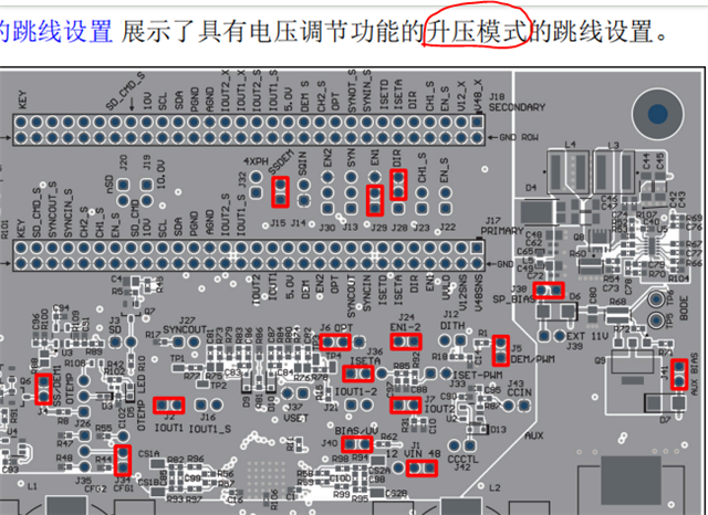

问题:降压电路48伏转12伏(DIR为5伏),输出正常。把样机改成升压电路(按照下图:DIR接地了、UVLO接到48伏这边,其他和降压的接法一样),12伏转48伏,上电前没有短路,输入12伏,上电后输入过流保护,输入被拉低到0伏。又改回降压电路,输出正常。
总结:升压电路有问题,不知道啥原因。升压的UVLO接到12伏这边可以不?

    2. UVLO引脚配置错误‌:
      • UVLO(欠压锁定)引脚用于控制芯片的使能。在升压电路中,UVLO应该连接到较低的输入电压侧(即12V侧),以确保在输入电压低于一定阈值时,芯片能够被关断以保护电路。如果你将UVLO接到了48V侧,可能会导致芯片在输入电压较低时无法正常工作,甚至触发过流保护。
      • 建议将UVLO引脚重新连接到12V侧,并检查相关电路以确保正确配置。

    官方主页下有设计辅助工具webench,您可以将参数输入,它给您分享官方相关参考设计,你可以参考一下。
