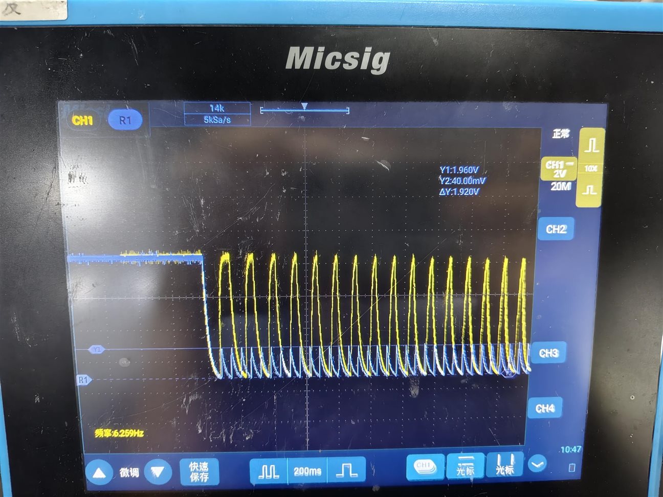

您好:
我有一个boost工程:输入24V,输出32V,带载5A。在实际测试过程中短时间带载是ok的,但是长时间带载5A(约20s左右)芯片会触发保护,SS脚波形可以看出芯片在频繁开启关闭,请问哪些方法可以解决这一问题?
以下是SS脚的波形:黄色为异常波形,蓝色为相同pcb带载 正常保护的波形
  • 您好
    ‌TPS40210带载后芯片频繁重启的问题,可能由多种因素导致,以下是一些可能的解决方法‌:
    1. ‌检查输入电容‌:
      • 输入电容的容量和耐压值可能不足,导致在带载时电压波动过大,触发芯片的保护机制。可以尝试增加输入电容的容量,并确保其耐压值足够‌1。
    2. ‌调整软启动设置‌:
      • 如果芯片支持软启动功能,可以尝试调整软启动的参数,如软启动时间或软启动电流限制,以减少启动时的电流冲击,避免触发保护。
    3. ‌优化电流环路补偿‌:
      • 电流环路补偿不当可能导致系统不稳定,从而在带载时出现问题。可以检查并调整电流环路补偿网络,确保系统稳定并能够快速响应负载变化‌。
    4. ‌检查过流保护设置‌:
      • 过流保护阈值设置过低可能导致在正常带载时误触发保护。可以根据实际负载情况,适当调整过流保护阈值,但需注意不要超出芯片的安全工作范围‌。
    5. ‌检查负载和输出电容‌:
      • 负载的瞬态变化或输出电容的容量不足也可能对芯片的工作产生影响。应确认负载特性与Boost电路的设计相匹配,并确保输出电容的容量足够大,以应对负载的瞬态变化‌3。
    6. ‌考虑散热问题‌:
      • 长时间带载可能导致芯片或周边元件过热,从而触发保护机制。应检查散热设计是否合理,确保在工作过程中芯片温度不会过高‌。
    7. ‌检查电源和地线连接‌:
      • 电源和地线的连接不良或布局不合理也可能导致芯片工作不稳定。应检查电源和地线的连接是否牢固可靠,并确保布局符合电磁兼容性和信号完整性的要求。
