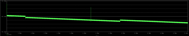

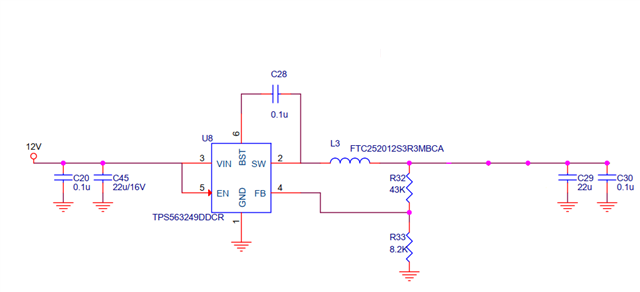

我们在TPS563249空载时测量到了超过10mA的静态电流。电路原理图如下,使用EMK850作为12V输入源和输入电流测量工具,测量到了超过10mA的输入电流(非瞬态)。

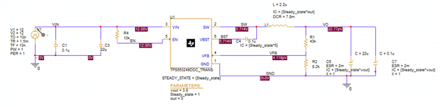

但是使用TI官方提供的Pspice模型进行仿真,只得到了40nA的静态电流。使用的仿真电路和仿真结果如下:
我希望知道为什么会有这样的差别,我们的设计中可能有哪里有错误?

    空载电流不是静态电流。 Iq 是降压转换器具有 EN 电压且内部电路可以工作但没有开关时的输入电流。 该电流通常为几十到几百 uA。 测量时、FB 电压需要拉至高于 Vref、以确保芯片不进行开关。 PSpice 模型通常用于承载负载的稳态仿真、不适合静态电流等特殊工作条件。 谢谢。
