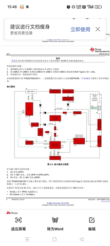

输入10v,没有输出?新购买的板子
需要配置,TI提供了GUI工具。
Search results for "USBCPD_Application_Customization_Tool" · Gallery
新开发板没有默认程序。
具体操作见评估板手册。
https://www.ti.com.cn/cn/lit/ug/zhcuce0/zhcuce0.pdf
评估板是为了让您快速熟悉配置,关于EEPROM更详细的配置,见技术手册。
