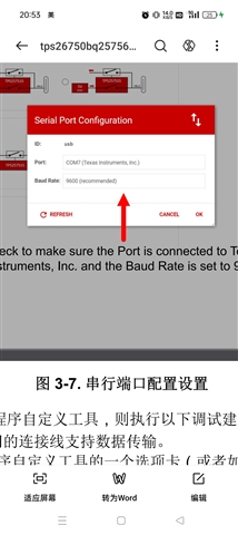

  •  这个设置端口设置按钮一直打不开进不去。怎么解决
  • 手册有写,如果 TPS26750EVM 无法连接到应用程序自定义工具,则执行以下调试建议: 1. 确保计算机与 TPS26750EVM 之间的连接线支持数据传输。 2. 确保在任何给定时间仅运行应用程序自定义工具的一个选项卡(或者如果使用本地运行应用程序,则为一个实 例)。同时运行的多个工具可能会导致通信问题。3.检查板子供电和硬件设置
