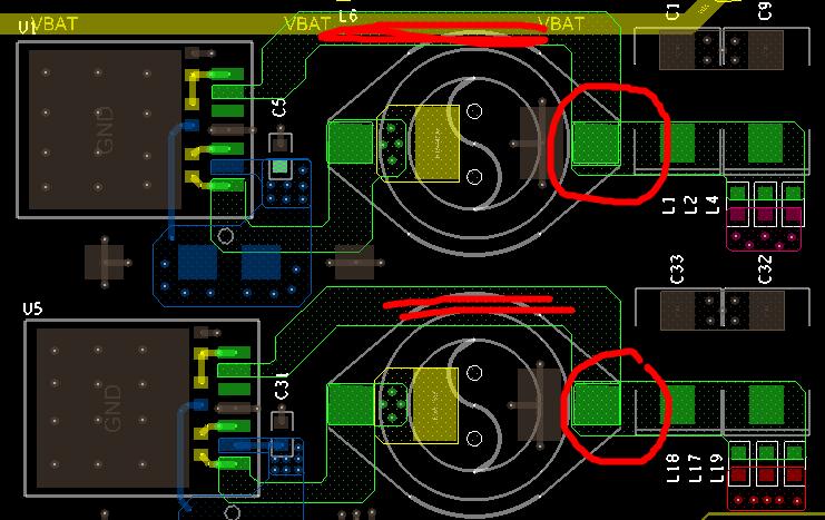

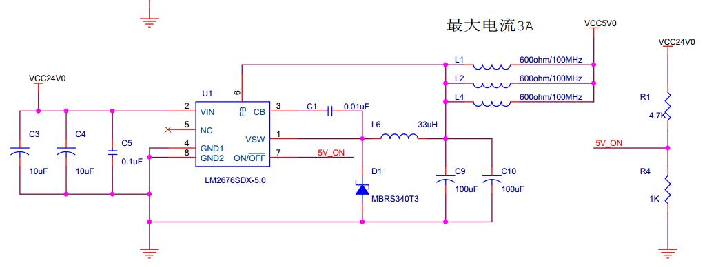

LM2676空载输出电压过高(约为7V),加负载后输出正常(5V),下面是原理图和PCB,
我怀疑是不是和自己PCB layout有关系,请高手多看一下PCB标红处,谢谢!
