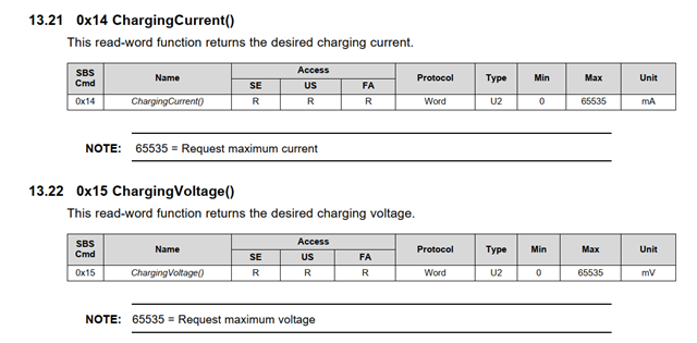

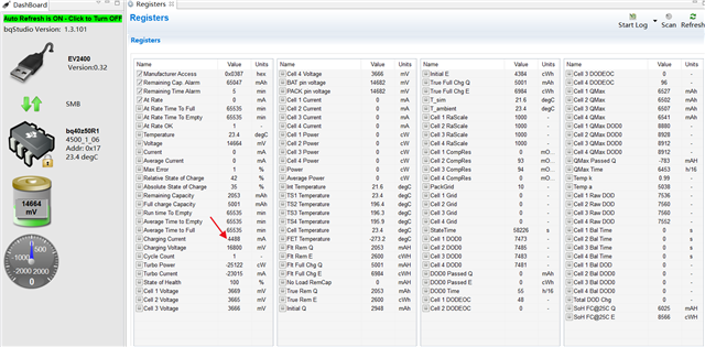

如图所示,我没有给电池充电,为什么读取的充电电流会是4A?这里的充电电流和充电电压是指允许的最大充电电流和充电电压吗?(英文水平有限,不太理解手册上的描述) 根据技术手册描述,这两个寄存器是只读的,那这两个参数是怎么来的呢?
