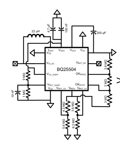

BQ25504: BQ25504的相关电路疑问
Part Number: BQ25504
 请问这个电路图连接的方法,代表的意思是不是mppt采样网络失效了,那在此处9MΩ,1MΩ和10nF在此处的作用是什么?
  • 感谢您对TI产品的关注!
    关于你的咨询,我们正在确认你的问题,稍后回复您。
  • 您能否确认此原理图的来源?
    这似乎是禁用MPPT的BQ25504的实现。
    将VOC_SAMP短路到vstor会禁用MPPT:
    1MOHM和9MOHM电阻器用于为输入电压调节提供外部电压参考。
    从本质上讲,分压器将vstor的电压除以Vref_SAMP。
    Vref_SAMP处的电压将是输入电压被调节到的电压。
    此电压阈值的10nF滤波器噪声:
