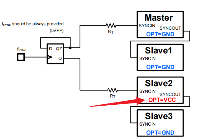

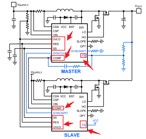

各位前辈你们好:
       请教一个问题,LM5122芯片由D触发器实现的四相交错BOOST电路,FB管脚是不是和两相交错BOOST方案一样,只有主芯片FB管脚接Vout分压电阻,其他三路接Vcc?
谢谢。
